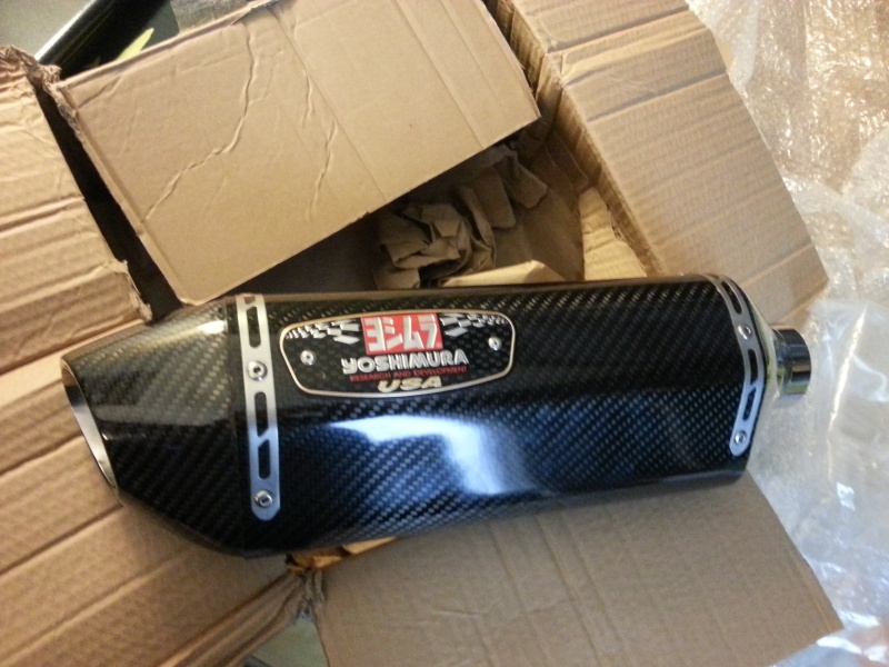

Un gros bébé est arrivé par la poste Samedi matin. Il était tellement joli que la douane a aussi choisi de me mettre une jolie taxe ! Pas grave, je prenais le risque et le budget était calculé avec. :)La pose a été assez simple une fois la notice comprise !

Pour les MIB ouais faudra que je fasse attention Seb, c'est surtout que pour l'instant, la chicane est pénible à mettre. Faut que je trouve de quoi assembler les deux parties (tube en métal et une sorte de bague noire siglée Yoshimura) sans pour autant mettre la vis de l'extérieur du pot. En gros sur l'extérieur du pot j'ai une sorte de capuchon en plastique, en le retirant on a accès à un trou. Lequel devrait donner sur un trou dans le pot, mais à cet emplacement on voit un cercle pour la vis, mais il est bloqué par une pièce de métal. La pièce en métal ressort de genre 2mm, elle est ronde, et empêche de bien mettre la chicane (bute sur la bague). Ça me parait bizarre d'avoir à percer ce truc. oO
Edit : on voit sur la photo la pièce dont je parle

Téléphone à Bihr Racing demain. Il me semble que ce sont eux les importateurs officiels Yosh. Ils pourront te dire si c'est normal et comment faire.

Ça y est cheers
J'ai cherché un peu sur le net et je suis tombé sur UN (à croire que personne partage ses expériences oO) gars en gex qui a eu le même souci. Le fin mot de l'histoire c'est qu’apparemment, les pots Yosh US étant plutôt destinés à de la piste () ils sont par défaut vendus avec le petit trou bouché.
Donc à l'acheteur de se démerder pour l'ouvrir : perceuse, foreuse ou autre. J'ai opté pour le marteau et un cruciforme (en ayant démonté le pot bien sûr !)
Le trou extérieur qui existait (caché par un petit capuchon en caoutchouc dont parle Seb)
Le bout de métal après quelques coups de marteau (vu comment ça vient facilement, ça a dû être "pré-découpé").
La chicane installée avec la vis par l'intérieur pour pouvoir retirer la chicane avec le crochet. Au début il faut un peu forcer pour enfoncer la chicane (la bague est très très légèrement plus large que le trou) jusqu'au niveau des trous. Ça glisse plus facilement après.
Voilà voilà, si ça peut aider de futurs acquéreurs ^^
