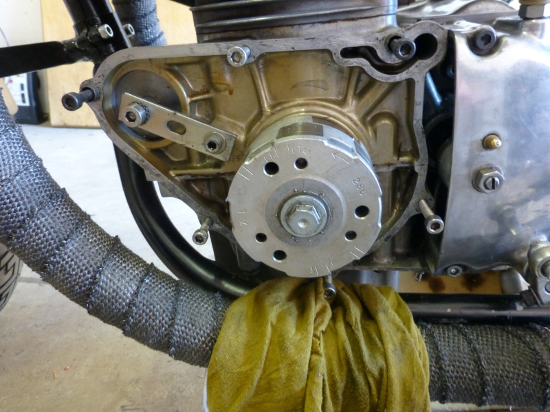

Un truc qui ne me plaisait pas c'est que les pots passaient trop près de l'intérieur du carénage et le faisait rôtir. Donc j'ai installé des bandes thermiques:

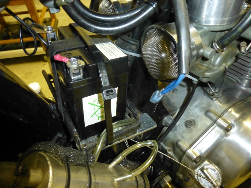

Un autre truc chiant, c'était le coupe-contact: directement tirer le cable sur la batterie:
J'ai remplacé par un coupe-contact "arrache". On le voit sur le bracelet droit (je vous fait cadeau du casse-tête électrique):

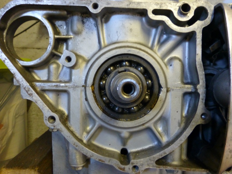

Dernière surprise: la bécane tournait uniquement sur la batterie. Il n'y avait plus d'alternateur:
Donc, je cannibalise le rotor et le stator sur le moteur de réserve et j'installe:

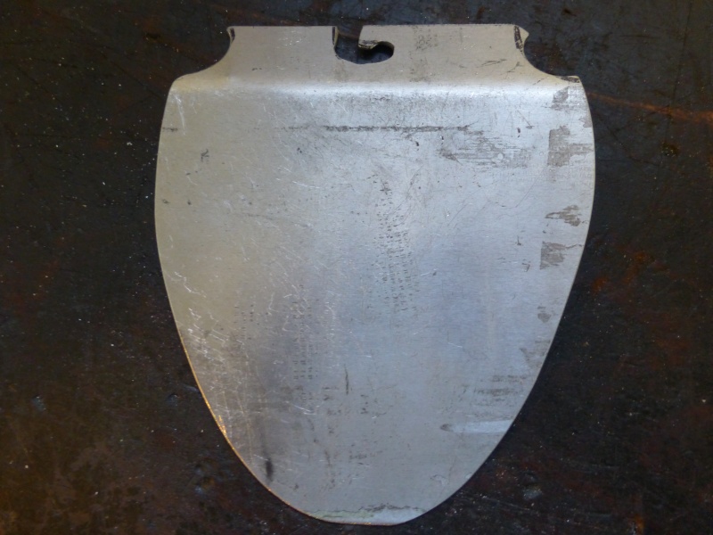

Maintenant il reste à installer le régulateur (en commande) et le redresseur dans le dosseret de selle s'il y a la place. J'ai fait une platine en alu pour les visser dessus:
