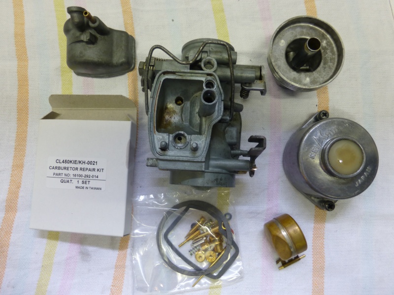

Bon, la greffe a pris avec ces carbus de CB450. Il a d'abord fallu les restaurer et changer les joints et différents gicleurs.
Donc passages des carbus démontés au bain à ultra-sons (merci le boulot) et montage des kits de réparation (merci ebay)
L'avantage des carbus de CB 450 c'est que c'est des carbus à dépression mais sans membrane en caoutchouc, donc ils ne craignent pas les essences sans plomb
Quelques photos de dedans. Ca c'est le flotteur :
et le pointeau qui est dessous et qui commande l'arrivée d'essence dans la cuve du carbu:

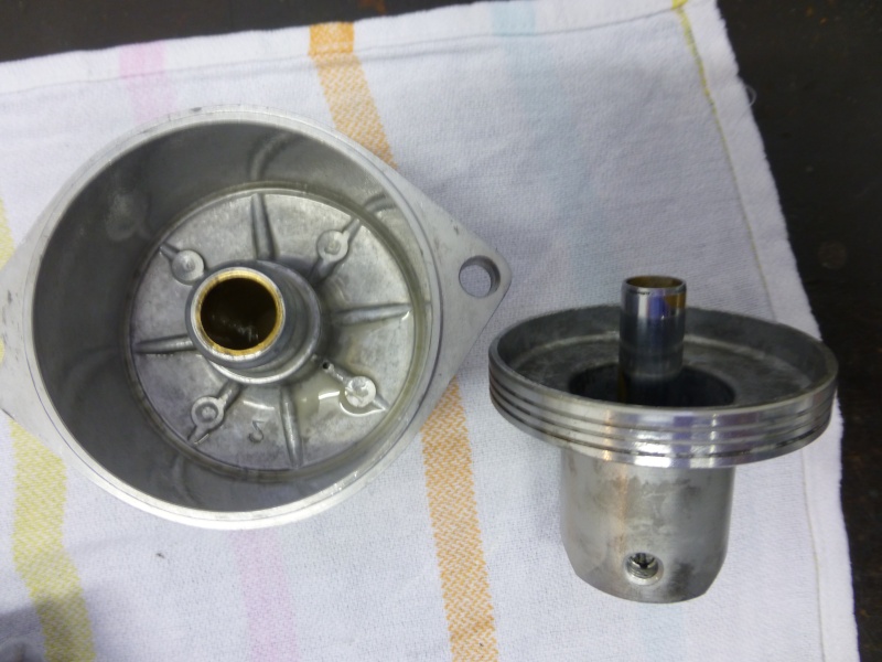

Le boisseau et son aiguille:
le carbu complet:
et le bidule en place:
Ca rentre au chausse-pied, mais ça rentre. Il a fallu faire quelques modifs sur les pipes d'admission et sur les carbus. Je vous passe les détails.
La bécane tourne très bien et a très bien démarré.
