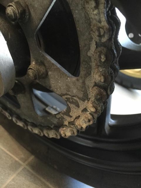

Salut à tous et à toutes
J'ai dans le projet de changer de monture, mais voila, la moto étant loin, je n'ai pas pu y aller moi-même.
Un pote à moi habitant à côté du garage qui vend la moto m'a ramené quelques photos...
J'ai demandé au vendeur de remplacer le kit chaine. Mais je trouve l'usure bizare étant donné que la moto à 11500km... Question
Qu'en pensez vous?
Merci par avance pour vos réponses Very Happy

C'est vrai qu'il fait pas envie la le kit chaine ... perso j'ai acheté la mienne elle avait 11000kms aussi, le kit chaine semblait presque neuf
Elle est de quelle année la moto ? Peut etre qu'elle est restée longtemps sans rouler ?

Merci les filles! La bécane est de 2010, possible qu'elle soit resté sans rouler du coup.

Effectivement 11500 kms en 5 ans ca fait pas beaucoup ...

Ha vu de nez c'est juste salle...
La tension de chaîne semble bonne, les dents de la couronnes carré (pointu ou en forme de vague = HS; mais ici c'est pas flagrant avec la couronne sombre sur la seconde photo).
Le seul truc qui me choque, c'est toute cette graisse inutile sur les maillons. Faudra expliquer au gars qu'il faut juste viser les joints torique de la chaîne lors du graissage de celle-ci.

Te pose pas trop de question et fait changer: il a mal été entretenu ce kit chaine. Il a du voir plus de poussière que de graisse.
Je suis presque sur qu'il doit y avoir des points durs dessus.

Merci à tous pour vos conseils! Je vais essayer de négocier le changement du kit.

En fait, la chaine était graissée au dessus et à l'extérieur, d'où l'état à priori dégueulasse.
