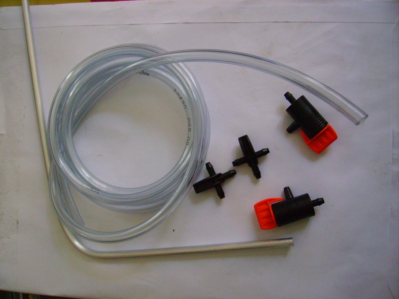

bon alors pour parler de "pastille".. mes chers amis, je vais vous mettre en premier lieu, les photos du matériel nécessaire.. le model peu varier selon les magasins et leur dispo..
du tube de diametre 6mm environ 1m50, 2 robinets et 2 T pour arrosage en gouttes a gouttes, des colliers plastiques reutilisables, et pour les plus 1 T de plus et un robinet a depression ( l'ideal c'est celui du reservoir d'essence d'un scooter 50cm3...)
un flacon pour le reservoir, ça c'est evident mon lolo!!

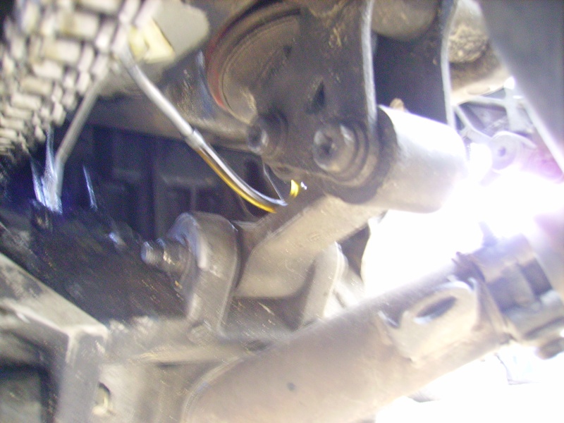

bon la suite.. alors on commence par l'installation du robinet a depession.. parce qu'on est pas obligé, on peut a la place, mettre un robinet d'arret basique, mais la.. faut penser a ouvrir quand on part, et le fermer quand on s'arrete, sinon ben l'huile coule tout le temps.. et là.. GAMELLE assurée..
donc on commence par deposer le reservoir et chercher les canalisation en depression... sur les modele a Carbu c'est simple, sur les injections comme la mienne, il faut un peu de reflexion et de jugeote..
donc voici le montage du fameux robinet automatisé a l'allumage moteur..

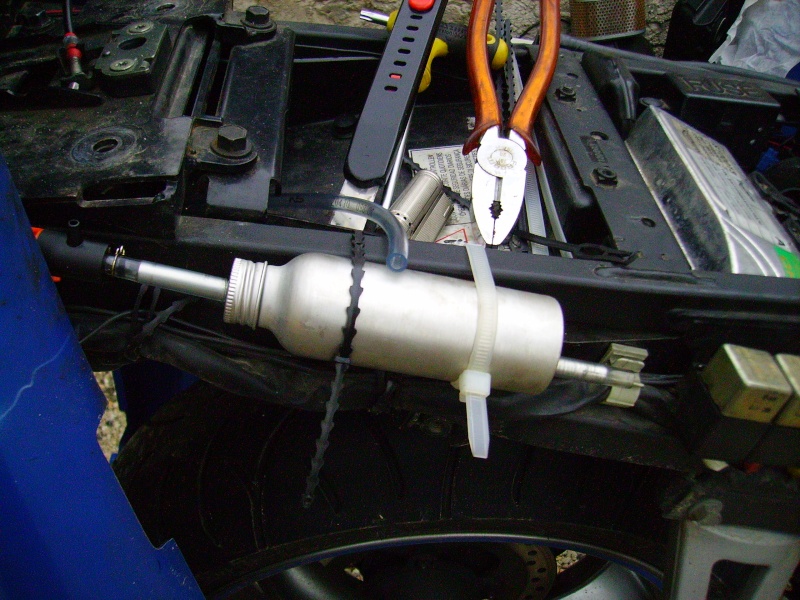

bon c'est bien gentil, mais l'huile me direz vous.. comment qu'elle vient et d'ou qu'elle vient..
ben banane, de chez le marchand... Basketball
donc on passe a l'installation du petit reservoir, qui au passage a ete reduit par rapport a ce que je pensais, pour manque de place sur la moto..
il est donc en alu, plus facile a travailler pour moi..
le tube du bas va directement au robinet du post precedent, et celui du haut, relier via un tube de 15cm (pour le rendre accessible) a un robinet pour regler l'entrée d'air dans le reservoir et donc un premier reglage du debit de l'huile, qui comme chacun sais, change avec la temperature et donc la viscosité de l'huile...
j'ais ete "obligé" a cause du monobras, de mettre une partie du tube distributeur final en alu de 6mm de diametre..
donc apres avoir relier un tube a la sortie du robinet a depression, je l'ais donc fixé gace a une platine et un colier rilzan sous le monobras et le faire arriver juste au dessus de la chaine.
la suite, un petit T de raccordement sur lequel j'ais couper les enbouts, afin que l'huile se depose juste sur les maillons, la ou se trouvent les joints...
il me restera donc a prendre une photo avec le T final de distribution d'huile, et aussi d'un autre accessoire que je detourne de sa fonction initiale (heu ha bon tu fait ça toi?) ça s'appel un "diala flow", en termes plus clair, c'est du materiel medical, en fait un petit appareil tout simple qui gere le goutte a goutte.. afin de pouvoir faire un reglage vraiment optimum..
pour la petite histoire, j'utilise pour cette installation, de l'huile de chaine de tronçonneuse, qui a la particularité d'etre tres penetrante entre les maillons, mais surtout d'etre une huile filante resistante a la temperature, et pas trop colante avec les graviers et autres projections de la routes qui abiment nos chaines..
