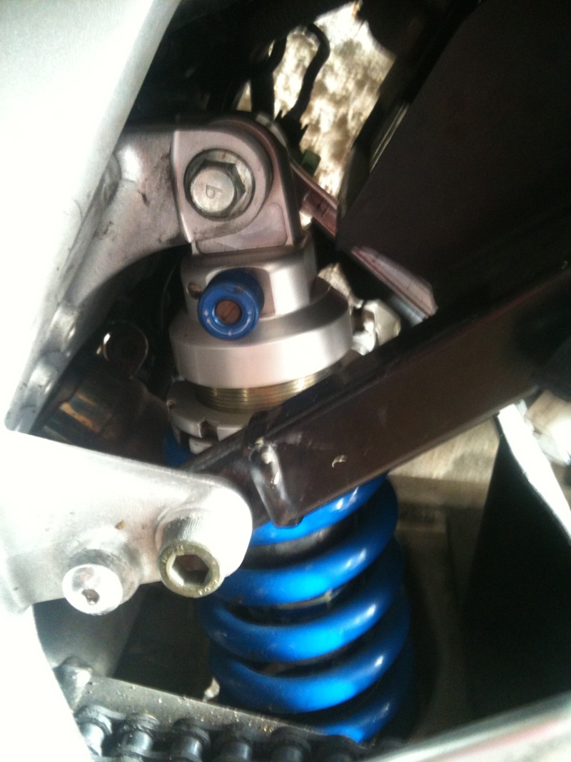

Je m'ennuyais hier, j'ai donc avancé sur la mécanique de ma brèle:
au programme montage de l'amortisseur EMC:
dépose de l'ancien:
et hop on remonte le tout beau, tout bleu:
prochaine étape, les ressorts de fourche, et redresser le té de fourche inférieur  lol!

Redresser un T de fourche ?!!!
T'as pas peur de te foutre au tas, toi!

ou alors je le change, j'en ai un qui traîne, et on verra si ça change quelque chose Wink
mais il me faut une clé à ergot qui j'ai pas Sad

Un té de fourche c'est un élément de sécurité. Si j'étais toi, je tenterais pas de le redresser. C'est un coup à se retrouver à l'hosto.

Tu le vois comment que c'est ton té inférieur qui est tordu ?

Message par hasgard le Mar 17 Fév 2015 - 11:57
Alors oui je suis d'accord avec toi froggy,
ce que je ressent à la conduite (je me trope peut être):
la moto tourne mal à gauche, et mieux à droite lol
ou alors c'est dans ma tête parce que les 2 dernières chutes à Carole étaient à gauche (paf et alpha)
il est tordue c'est sur, quand je remonte le tube de fourche gauche:
du té inférieur au té supérieur, le tube de fourche ne tombe pas bien en face du té sup, il est décalé de 5mm je crois vers l'avant
la moto a chuté avant moi (oui celle là c'était pas ma signature Smile )et tordu les tubes de fourches (et cassé le compte tour au passage)
mon pote l'a donc démonté mis en caisse pendant 3 ans avant que je l'a récupère et l'a remonte,
bref il me reste évidemment un cadre complet sur lequel je peux prélever un té inférieur.
Je me suis dis, ou je le redresse, ou je le change, mais si vous me dites qu'il vaut mieux le changer, pas de souci, il me faudra donc cette clé à ergot

Message par Aloa77 le Mar 17 Fév 2015 - 12:18
Ça peut pas venir de ta colonne ? De tes roulement de direction ?
Re: meuloscope d'hasgard
Message par hasgard le Mar 17 Fév 2015 - 12:27
je sais pas,
j'ai du mal m'exprimer, quand je dis la moto tourne pas à gauche, je veux dire qu'elle refuse presque (oui c'est une image) la mise sur l'angle à gauche,
la colonne de direction n'a pas de souci elle passe bien de gauche à droite sans point dure,
je sais pas comment l'expliquer,
virage à gauche, il faut que je pousse plus sur le guidon intérieur (comparé à un virage droite) et dois mettre plus d'appuis sur le cale pied inter,
j'ai essayé de voir aussi en ligne droite alors c'est peut être la route qui était pas droite, mais elle avait tendance à tourner à droite la moto  lol!

Message par Aloa77 le Mar 17 Fév 2015 - 15:00
T'as retirer la béquille ? C'est peut être ça qui coince  Razz
Plus sérieusement je ne saurais pas te dire.
J'ai déjà vu deux cas:
- Le premier c'est le té sup dé-axé du té inf. Là tu désert le té sup et ré-aligne. Ça ne semble pas être ton cas.
- Le second c'est un tube qui passe mais pas le second. (ce que j'ai sur le SV aussi) J'ai réussi en desserrant tout le monde pour que ça rentre et j'ai fais un essai sur piste. Perso je ne sent rien et la moto file droit.
